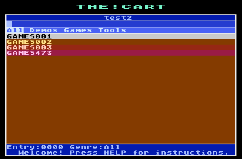

Peter! Habe das andere,neuere The!Cart-Studio ausprobiert.Das Problem mit "Einzelner Eintrag/MehrereEinträge/ Ist gefixt. Leider tritt beim ausgewählten .atr-Export für Aspeqt die gleiche Fehlermeldung noch immer auf.
Dann bitte das tun, was in der Fehlermeldung steht: das Beispiel ATR per Maill oder PM schicken. Ist vermutlich eine neue Menüversion von Homesoft.
Franky schrieb: Peter! Habe das andere,neuere The!Cart-Studio ausprobiert.Das Problem mit "Einzelner Eintrag/MehrereEinträge/ Ist gefixt. Leider tritt beim ausgewählten .atr-Export für Aspeqt die gleiche Fehlermeldung noch immer auf.

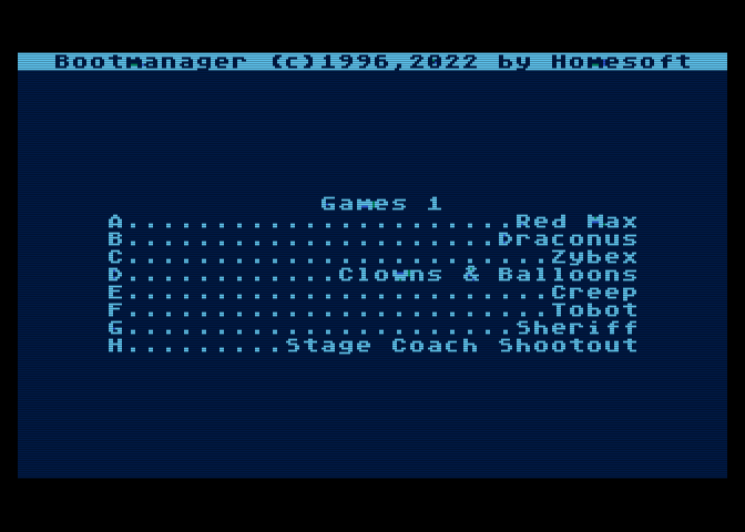

Hallo, ich habe aktuell das Problem, das wohl die Homesoft Disks (heute von der offiziellen Website heruntergeladen) nicht mit "Multiple Entries" im Cart Studio funktionieren. Es kommt ganz unten die Fehlermeldungszeile: Eintrag hat kein Menü oder eine noch nicht unterstützte Version des Menü.
Ich nutze Cart Studio 2022-10-03
Wenn ich die ATRs von Homesoft auf "SINGLE_ENTRY" belasse, dann erscheinen die Images zwar im Cart-Preview im Altirra, aber beim start eines Images kommt dann Grafikmüll. Siehe Screenshots: cart1.PNG altirra.PNG
@JAC!: Muss hier wieder eine Anpassung stattfinden?

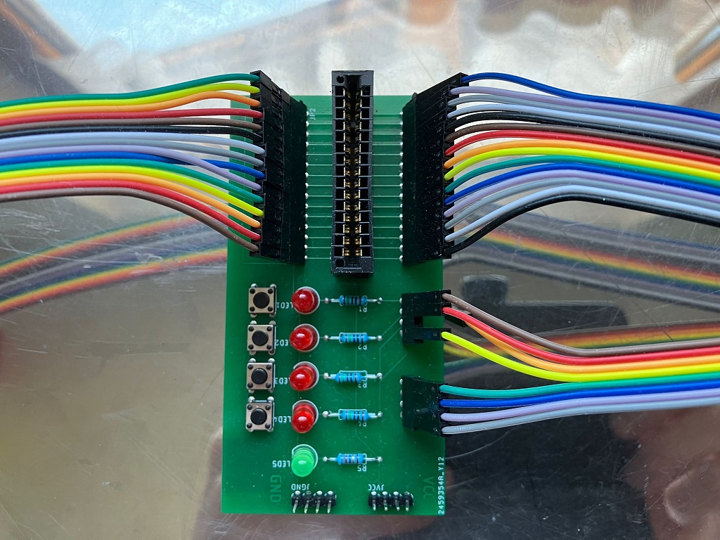

Das Experimentier-Board ist schon seit 1 Jahr da, wenn nur diese blöde Realität nicht wäre die einen immer ablenkt. Ist halt noch eine IDE (Microship Studio) und es wäre schon wichtig, dass da jemand mitmacht der Sicht mit sowas auskennt. Immerhin bin ich diese Wochenende hier auf der HATZ mit dem Ziel dass The!Cart Studio den neuen Homesoft Loader unterstützt.
